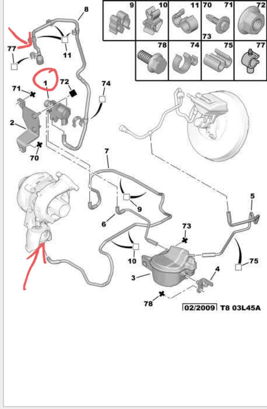

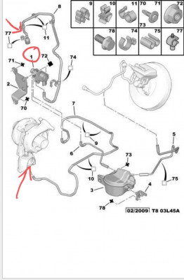

Bonjour, Vous devez vérifier
1. s'il y a un vide à l'extrémité du tube à vide (numéro 6).
2. Lorsque vous démarrez la voiture, vous devez avoir un vide au bout du tuyau 7.
3. vérifier le filtre de terminaison de vide au numéro 77.
J'ai eu des problèmes avec l'actionneur de turbine marqué d'une flèche en raison de la contamination de la soupape de vide dans la figure sous le numéro 1 et du filtre mentionné ci-dessus.
Si tout va bien avec le vide, l'actionneur et la vanne, la seule chose qui peut causer les problèmes que vous avez énumérés est la variable de géométrie de la turbine.
Désolé s'il y a des erreurs de traduction. Salutations de Serbie.
Une dernière chose que j'ai oubliée. Vérifiez le connecteur de la soupape à vide elle-même. il est possible de perdre l'alimentation de l'ECU.

When you start the engine, the actuator must pull the variable lever all the way down. As you add the throttle pedal, the actuator loosens the lever and returns it when you take off the throttle.
look at the clip.
Change the sponge filter in the black case number 77 in the picture above. It is located under the hood and above the nozzles.
If that sponge breaks, you will have to replace the vacuum valve or clean it like I did.
If you need a procedure, say so. I will be happy to send it to you.

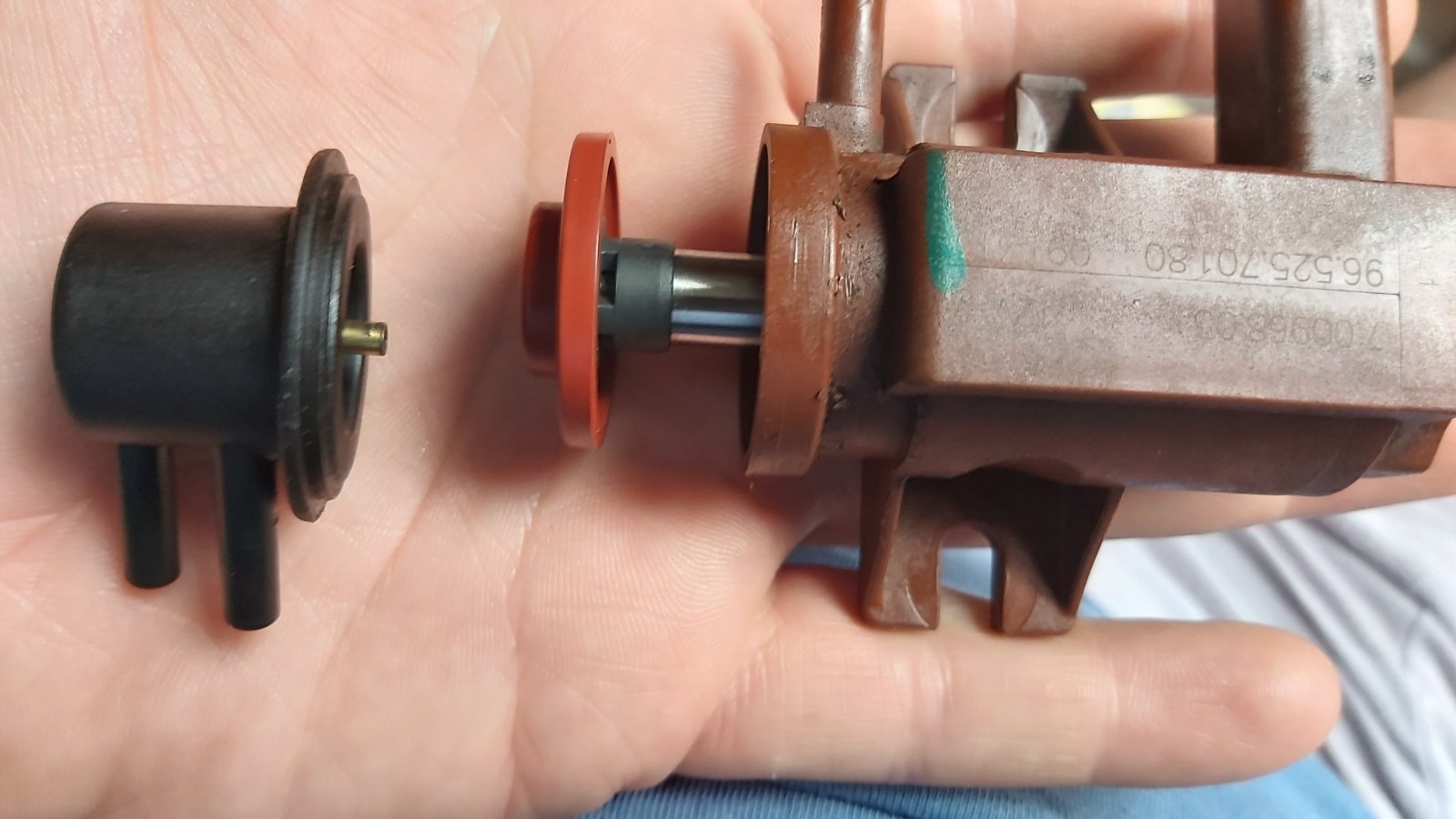

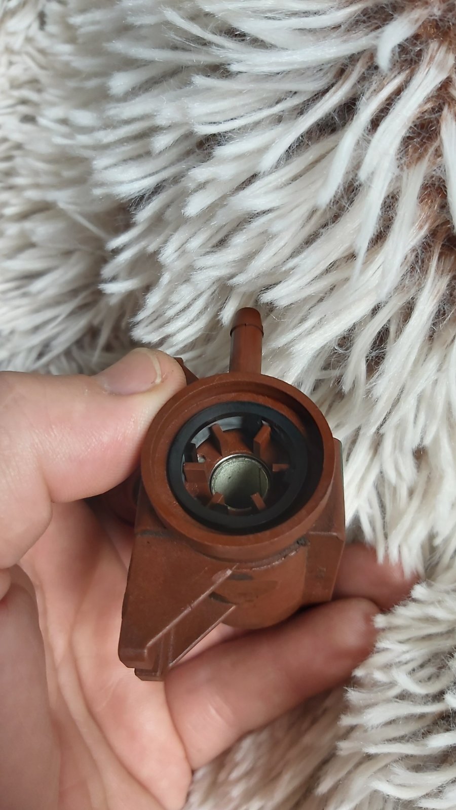

The problem is that dirt entered the vacuum valve and blocked a small ring filter in the valve itself. I'm sending you a picture.
look at the clip.

Hi all pipe 8 on diagram above where does that go to as its flapping around my engine regards
