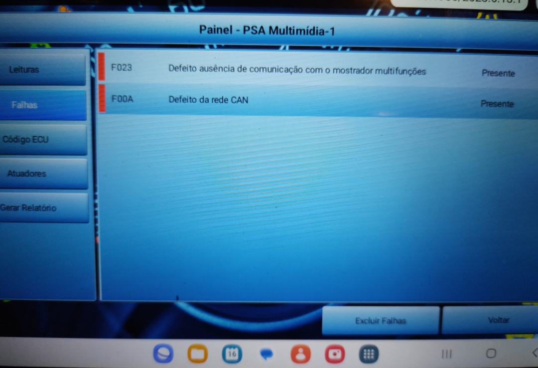

Boa noite pessoal!
Possuo um c4 pallas 2.0 16v exclusive tech
Gasolina/álcool
Recentemente deixei o carro parado por um período longo de tempo e a bateria terminou descarregando, após funcionar o veículo com uma bateria de suporte ele começou a apresentar um defeito de não ligar mais mostrador multifunções ( computador de bordo ) simplesmente não acendeu mais e junto com ele deixaram de funcionar também bluetooth, Aux, e USB
Após utilizar um scanner bom disponível aqui no Brasil verificamos as falha
F023 ausência de comunicação com o mostrador multifunções
F00A defeito na rede can
Não tenho acesso no momento a um diagbox para verificar melhor
Alguém poderia me ajudar com este problema, alguma informação para que eu possa tentar solucionar essa situação
Meu carro possui tbm a caixa nômade e como perdi as funções de bluetooth, Aux e USB, acredito que possa haver algo também relacionado
Meu som continua funcionando
Agradeço de antemão

Re: Falha F023 ausência de comunicação como mostrador multifunções
Unread post by xantia_v6 »
You should try a BSI rest procedure: viewtopic.php?t=61997 because the BSI may not have woken up properly when the battery was connected.
