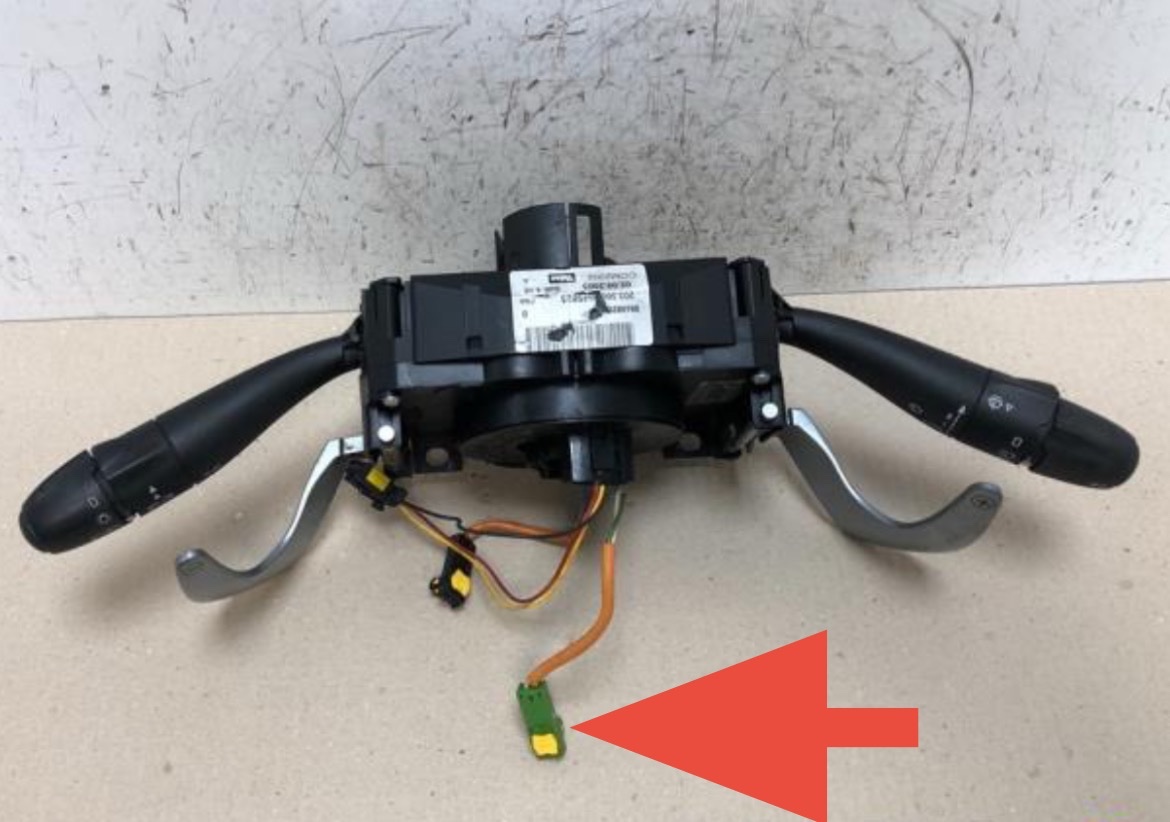

Zie foto, waar moet ik dit groene stekkertje aansluiten? Ik heb het stuurkolom schakelaar vervangen maar weet niet waar dit stekkertje zat. Cruisecontrol en claxon werken nu niet dus het stekkertje zal daar van zijn.
Who can help me, see picture, where should I connect this green plug? I replaced the steering column switch but don't know where this plug was. Cruise control and horn are not working now so the plug will be from there.

You have the incorrect part! That’s an airbag connector. You must replace with the correct unit as they are all different….

Dank voor uw reactie. Me knipperlicht schakelaar was oa kapot dus de hele stuurkolom schakelaar vervangen. Alles aangesloten inclusief de airbag maat nu hou ik dat stekkertje waar rode pijl bij staat over en ik kan hem nergens plaatsen. Nu vroeg ik me af zit die erin voor aansluiting verschillende airbag en hou je dus altijd 1 stekkertje over of zie ik iets over het hoofd. Want cruisecontrol bediening op het stuur en claxon op het stuur doen het niet.
Graag hulp hierbij want ik kan er ook niks online over vinden
Thanks for your response. Me indicator switch was broken so I replaced the whole steering column switch. I connected everything, including the airbag, but now I'm left with the plug with the red arrow and I can't place it anywhere. I was wondering whether it is there to connect the different airbags and whether there is always one connector left or whether I am overlooking something. Because cruise control on the steering wheel and the horn on the steering wheel don't work. I would like help with this because I can't find anything online about it either

As I said, there are multiple versions of Comms unit - you must have the correct part or expect issues.

It's not necessarily the wrong part.
Some airbags have twin igniters that can set the airbag off at different levels of force depending on the severity of the impact, its not unusual to see models that only have a single level airbag but the unit may still have the wiring for a twin level. Normally the spare plug just clips into a dummy 'connection' on the back of the airbag somewhere. If it is meant to be plugged into something the car will let you know by illumination the airbag warning lamp.
