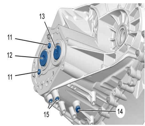

| Reference | Designation | Tightening torque |
| (11) | Flange retaining screw | 1,8 daNm |
| (12) | Input shaft end piece bolt | 18,2 daNm |
| (13) | Output shaft end piece bolt | 10 daNm |
| (14) | Closer on the 3/4 fork balls channel | 1,6 daNm |
| (15) | Closer on the 5/6 fork balls channel (reverse gear) | 4 daNm |

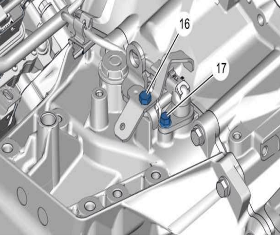

| (16) | Linking bracket screw | 2,3 daNm |
| (17) | Bolt Input shaft rotation sensor | 1 daNm |

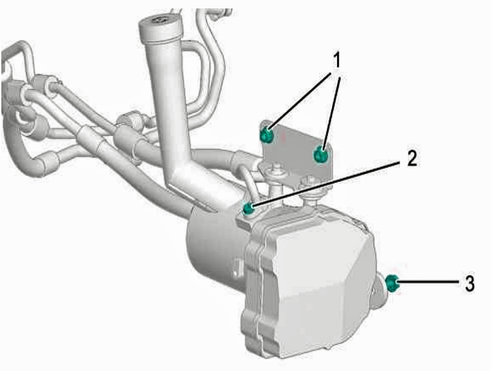

| (1) | Nut (Electro-pump / Chassis leg) | 2 daNm |
| (2) | Bolt (Bracket / Electro-pump) | 2 daNm |
| (3) | Bolt (Electro-pump / Chassis leg) | 2,3 daNm |

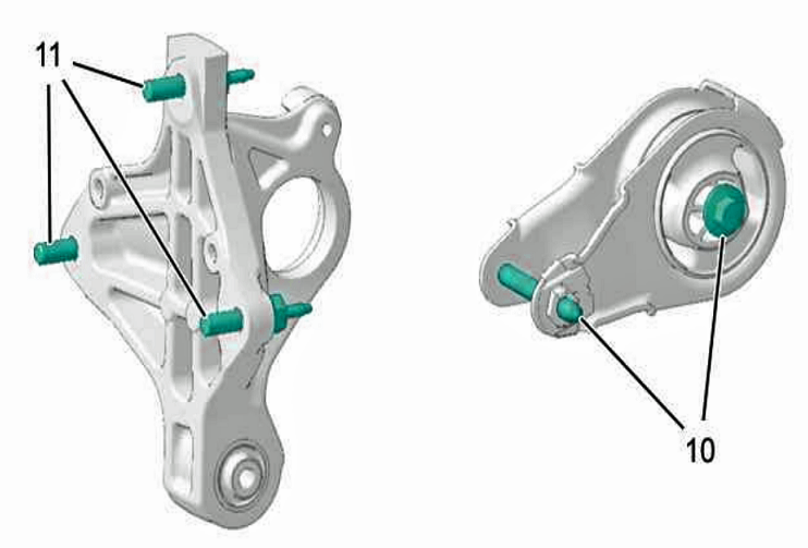

RH Engine Support
| Reference | daNm |
| (1) | 6 ± 0,6 |
| (2) | 6 ± 0,6 |
| (3) | 4,5 ± 0,4 |
| Reference | daNm |
| (4) | 1 ± 0,1 |
| (5) | 6,5 ± 0,6 |
| (6) | 1,9 ± 0,2 |
| (7) | 3 ± 0,3 |
| (8) | 6 ± 0,6 |
| (9) | 5 ± 0,5 |
Lower engine mounting
| Reference | daNm |
| (10) | 6 ± 0,6 |
| (11) | 4 ± 0,4 |
| Reference | daNm |
| (14) | 6 ± 0,9 |
